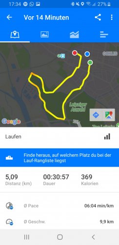

Um diesen alten Beitrag nochmal rauszuholen. Ich habe am Wochenende beim Joggen mit Smartphone und Bip gemessen.
Laufstrecke waren 5km. Es kam dabei zu einer Abweichung von 80m.
Sprich 1,6%. Ich finde das ist vollkommen in Ordnung. Die Hälfte der Strecke ging durch einen Wald, wo eine GPS Abweichung sogar noch verstärkt werden kann.
Smartphone:
Bip:
