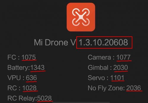

Ich bin derjenige dem das Flugverhalten aufgefallen ist und der es in einem anderen Forum angesprochen hat.
Von mir stammen auch die ganzen Tests und das von Homerfan gepostete Foto.

Es ist auch sein Bild, welches ich in meinem Post benutzt habe, da ich kein eigenes zur Hand hatte und er hat diesen Fehler auch als erstes in dem anderen Forum aufgebracht.
