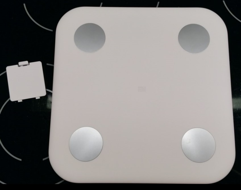

von oben, hier sieht man schon gut, dass sie nicht wie Glas spiegelt, sondern eher matt ist

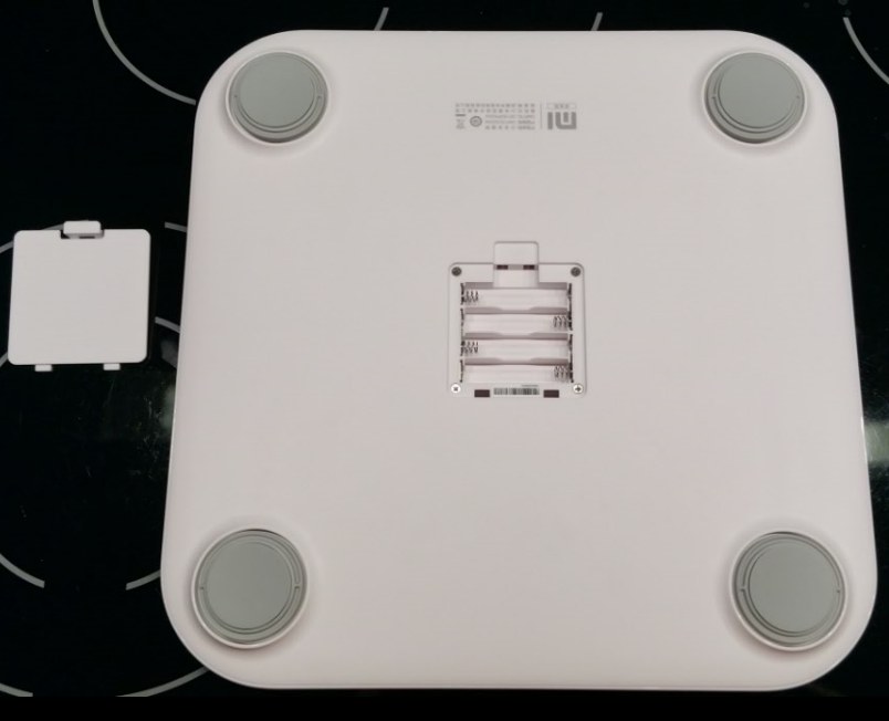

von unten, hier sieht man gut, dass es keinen Umschalter mehr für die Maßangabe (Kg/lb usw) gibt, alles nur über die App einzustellen!

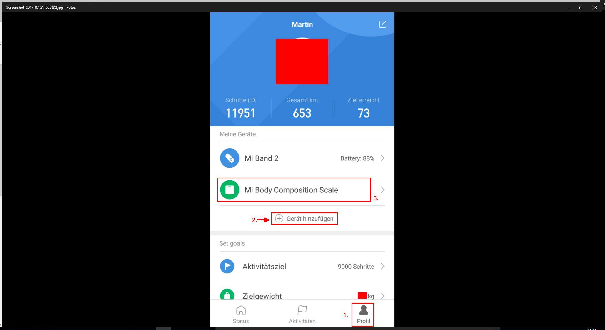

Anfangen möchte ich mit dem hinzufügen der Waage als neues Gerät in der App.
Dazu geht ihr im Reiter "Profil" (ganz unten) und klickt danach auf das kleine "+" bei "Gerät hinzufügen" und paart erst mal die Waage mit der App, danach erscheint sie dann unter "Meine Geräte".
wenn man dann auf das neue Gerät klickt, kann man noch einige Dinge einstellen

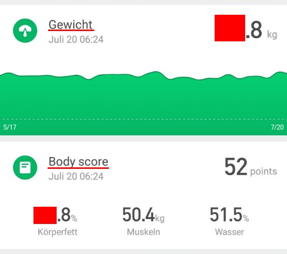

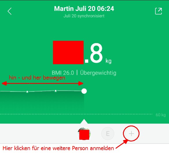

Nach dem Paaren findet man in der App, unter dem Haupt-Status Reiter mehrere Einträge: "Gewicht" und "Body score" (mit einer Punkteangabe... meine Ahnung was die Pkt zu bedeuten haben ^^ )
unter Gewicht findet man seine Messdaten in einem Zeitstrang, den man nach belieben hin und her bewegen kann.
Und über das kleine "+" kann man weitere Personen für die Waage registrieren!

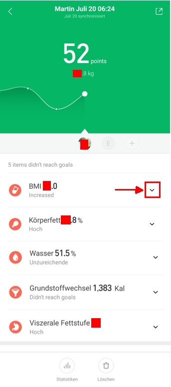

Zu jeder Messung gibt es dann darunter meherere statistische Daten:

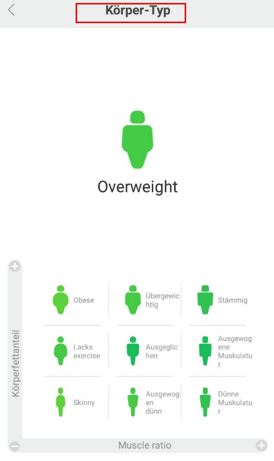

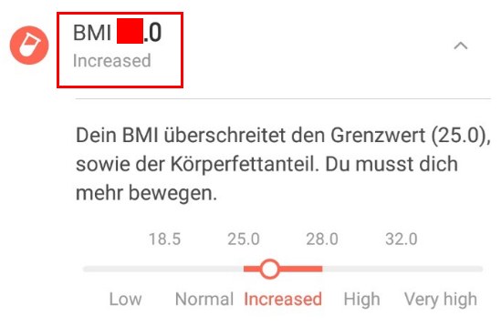

unter "Body score" verbergen sich die eigentlich interessanten Analysedaten!
Hier findet sich:
* BMI Werte

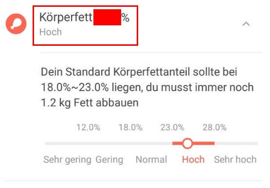

* Körperfett (in %)
* Wassergehalte (in %)
* Grundstoffwechsel (in Kal)

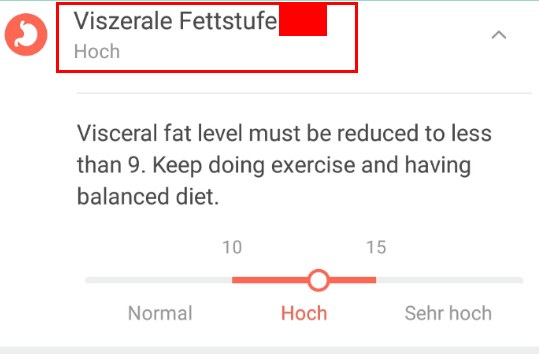

* Veszerale Fettstufe
* Muskeln (in Kg)
* Knochenmasse (in Kg)
* und der allg. Körpertyp (Zusammenspiel von Muskel-und Fettmasse)

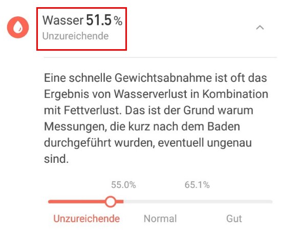

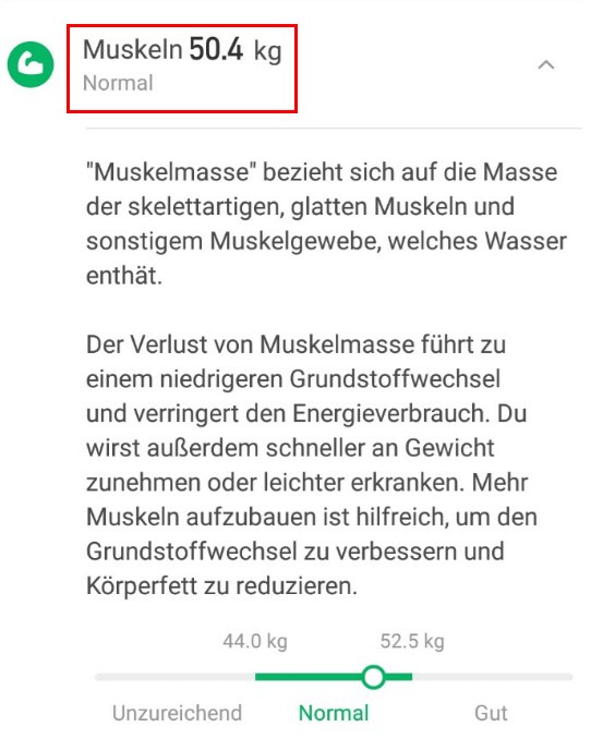

Jeder Wert hat sein eigenes, erklärendes Untermenü, welches nach dem Anklicken des kleinen Pfeilsymbols auf der rechten Seite aufklappt:
Wobei mir bewust ist, dass diese ganzen Werte nur grobe Werte sein können. Aber ich nutze sie eher im Zusammenhang mit meiner Langzeitbeobachtung und meinem Training. Wobei mir der Grundstoffwechsel irgendwie komisch vorkommt. Wo kommt der Wert her und wieso habe ich hier NIE mein "Soll" erfüllt, trotz teilweise 10 km Laufeinheiten, welche über die App getrackt wurden.... mir irgendwie schleierhaft ...
Aber ansonsten scheinen die Werte meinem Verhalten (Nahrungsaufnahme und Trainig) zu entsprechen und sind soweit logisch (bis auf den Grunstoffwechsel, der sich mir nicht erschließt).

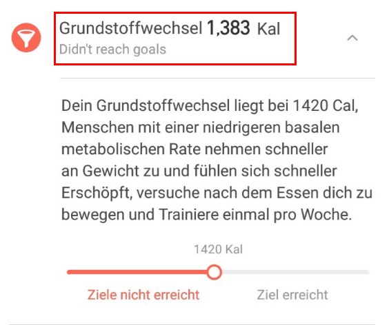

Der Grundumsatz ist die Menge an Kalorien die du brauchst um die lebensnotwendigen Aktionen, z.B. Atmen, Herzschlag, Körperwärme, usw, aufrecht zu erhalten.
Nurnai hat gesagt.:
Ok, so was hab ich mir schon gedacht. Doch die App sagt mir ja zB, dass mein Grundstoffwechsel bei 1420 Kal liegt. Ich aber (warum auch immer) nur auf 1383 Kal komme! Und das ich NIE diesen theoretischen Wert von 1420 Kl. erreicht hätte (keine "Goals" gemacht habe). Mir also suggeriert, dass ich mich zu wenig bewege oder etwas daran aktiv ändern könnte...
Und es ändert nichts, wenn ich zB 10 Km gejoggt bin... die Logik erschließt sich mir nicht so ganz ... :confusion-scratchheadblue:
Kungare
MiTu
Die Frage ist halt, ob die Waage deine Trainingseinheiten in diese Berechnung miteinbezieht. Das weiß ich nicht.
Generell verbrennt man ja beim Laufen auch sehr unterschiedlich Kalorien. Je nachdem wie schnell und wie weit du läufst.
Fitnesstracker und Laufuhren können da auch nur annähernde Werte anzeigen und abgeben. Ist auch nur als Richtwert zu verstehen.
Wenn du generell deinen täglichen Kalorienverbrauch anheben möchtest, damit du "mehr" essen kannst oder deinen Körper etwas umformst um die Fettpolster wegzubringen, dann solltest du nebenher einfach auch mit leichtem Krafttraining beginnen.
Ein halbwegs trainierter Muskel verbraucht auch im Ruhezustand einfach mehr an Kalorien. Eine gute Kombi aus Kardio, also Lauf/Ausdauertraining und Krafttraining bringt hier sicher noch bessere Erfolge beim Abnehmen...

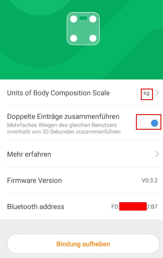

Bei mir funktioniert das nicht! Es werden immer nur die Werte in die App übertragen, bei denen das Handy mit der Mi Fit App dabei war. Wenn ich mich einfach nur so wiege, ohne Handy, werden die Daten auch später nicht synchronisiert.
Was kann ich da machen?
Hmm, also bei mir ist es so, dass er bei der nächsten Verbindung mit dem Handy (also eine Wägung mit der aktivierten App) die letzten Wiegedaten (auch der anderen Personen) aktualisiert.
Werde das aber gern noch mal ausprobieren und berichten...
Ansonsten schauen, dass sowohl die App (zur Zeit bei mir 3.2.8) als auch die Waage (unter Profil - > Waage steht bei mir zZ Version V0.3.2) die aktuelle Version haben!

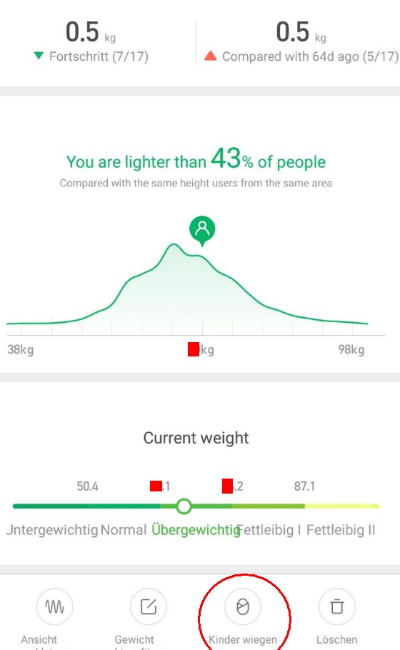

Nach jetzt einigen Wochen bin ich mit der Waage sehr unzufrieden, da sie Gewichtsveränderungen erst ab etwa 400 g anzeigt.
Z.B. Ich stehe barfuß drauf, Wert x wird angezeigt, dann mit einem Birkenstock drauf, der selbe Wert wird angezeigt, beide Birkenstock an und der Wert ist x plus 600 g. Das ist totaler Mist, soviel dazu, dass auf 50g genau gewogen wird.
Auch kenne ich es von anderen Waagen (auch die erste Mi waage) dass der angezeigte Wert leicht schwankt wenn man nicht sehr ruhig drauf steht, schon das Verlagern des Gewichts auf ein Bein führt dazu. Bei der Scale 2 nicht so. Ich bin echt unzufrieden und bereue den Kauf, aber noch mehr dass ich den Vorgänger schon verkauft habe
