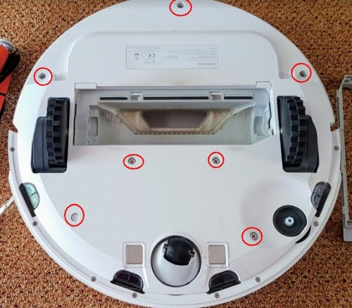

Nun als erstes die Seitenbürste mit Hilfe des Kreuzschraubendrehers abmontieren. Hinweis: Hier verbleibt die Schraube nach dem Lösen einfach in der Seitenbürste.
Dann werden die 7 Schrauben herausgedreht, die die untere Abdeckplatte halten. Wobei bei mir eine Schraube mit weißer Farbe so zugekleistert war, dass ich sie am Anfang nicht für eine Schraube hielt.
Dies sind die Stellen der 7 Schrauben:
Wenn alle Schrauben entfernt sind, kann man den Boden des RoboRock relativ einfach anheben und entfernen.

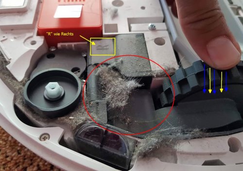

Wie vermutet, sind die Staubeinträge sowohl bei den zwei Radschächten (Rot) als auch allgemein in der Nähe der Seitenbürste (Blau) am größten.
Bei der Reinigung der Radschächte sollte man das Rad einfach etwas herunterdrücken, damit erreicht man auch das Innere des Schachtes.
Gerade der Schacht auf der Seite mit der Seitenbürste sollte hier gründliche gereinigt werden, da hier der meiste Dreck durch die Seitenbürste hineingeschoben wird.

Auf dem Bild oben kann man gut erkennen, dass dies das Rechte Rad ist, auf der anderen Seite steht ein große „L“.
