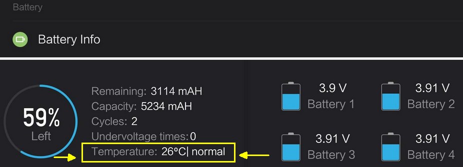

Dei aktuelle Temperatur des Akkus könnt ihr im Appmenü nachschauen:
Denn ihr solltet nicht vergessen, dass der Akku während des Fluges (Leistungsentnahme) auch noch zusätzlich Wärme produziert. Insgesamt sollte der Akku nicht heißer als max. 50 Grad werden. Darüber hinaus sollte kein Akku betrieben werden! Auch sehr wichtig: Es sollte niemals ein heißer Akku geladen werden. Diesen vor dem Laden immer erst abkühlen lassen!

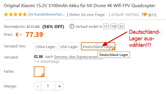

Als letztes der Hinweis, dass die Ersatz-Akkus, die direkt aus China verschickt werden, häufig beim Zoll "hängen bleiben" (Zoll-Problematik).
Daher auch an dieser Stelle noch mal der Tipp, den Ersatz-Akku über ein europäisches Lager zu bestellen. Diese Akkus kommen ohne Zollprobleme bei Euch an!
Ihr müsst nur darauf achten, dass ihr auf jeden Fall expliziet "Deutschland-Lager" auswählt, vor dem Bestellen!
NACHTRAG: Leider gibt es zur Zeit (Stand März 2018) keine Akkus aus deutschen Lagern. Ob und wann es wieder welche gibt weiß ich nicht
Hier der trotzdem der Link zu dem einzigen Versender den ich kenne, der so ein Deutschland-Lager hat und (meine noch bestellen konnte):
